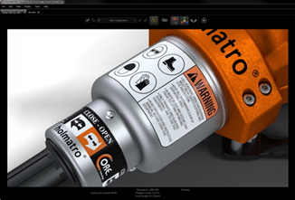

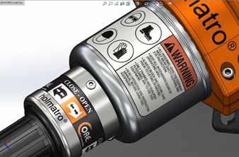

移畫印花的改良
SOLIDWORKS Visualize 2018 引進了全新的移畫印花系統,提供好幾個關鍵改良及新功能。
支援所有 SOLIDWORKS 移畫印花類型
圓柱形
將所有點對應至圓柱
球形
將所有點對應至球形
平面/投影
將所有點對應至指定的基準面,然後投射移畫印花至參考圖元
標籤
將移畫印花對應至模型面,包括多個相鄰接的非平坦表面,而無需伸展或收縮
SOLIDWORKS
動畫關鍵畫格支援
您可以用右鍵按一下移畫印花,然後按一下加入關鍵畫格來產生獨特的移畫印花動畫。 您可以縮放及移動移畫印花位置。 此外,您可以製作不透明度 (可見度) 動畫來顯示多個移畫印花選項、投影片、快閃告示板及閃爍 TV 畫面等項目。
其他關鍵改良
  • 關於明顯落下陰影的浮動移畫印花問題已經解決
  • 改善整體效能並且可正確處理具有許多移畫印花的檔案
  • 每個專案/零件的移畫印花數量沒有限制
  • 支援單一零件上最多有 6 個重疊移畫印花
