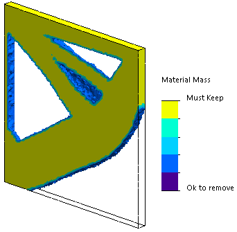

  1. 結果下,按兩下 材質質量 1(-材質質量)
    材質質量 PropertyManager 會繪製元素相對質量密度的 Iso 值。 質量密度較高的元素會被視為固體,必須以「最佳化」形狀保留。 質量密度較低的元素會被視為「軟質」,可加以移除。 將顯示下的滑動桿移到最右位置,以僅繪製質量密度接近 1 的元素 (必須保留)。 將滑動桿移至最左位置以繪製所有元素。 材料質量繪圖的色彩圖表選項會設定為材料質量最佳化。 在檢視繪圖時,紅色和綠色都會從材料質量繪圖色彩等級中移除,以進一步協助色盲使用者。
    滑動桿的預設位置會繪製相對質量密度大於 0.3 之所有元素。平板的其餘質量 (在預設滑動桿位置) 測得為 25.56 Kg,等於原始質量 49.06 kg 的 52%。

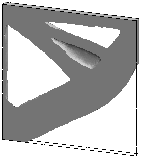

  2. 按一下計算經過平滑化的網格
    程式會建立最佳化形狀的平滑曲面,如此一來最終設計即準備好可進行製造。
  3. 按一下
    若要將平滑網格儲存至新模型組態或新零件,請用右鍵按一下材料質量1 (-材料質量),然後按一下輸出平滑化的網格
