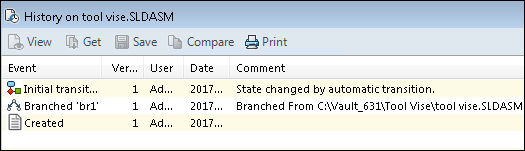

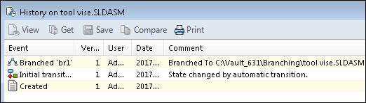

Rozgałęzianie istniejącej struktury plików przypomina działanie polecenia Kopiuj drzewo, ale program SOLIDWORKS PDM Professional zachowuje historię plików źródłowych i rozgałęzionych. Ze zmodyfikowanych plików rozgałęzionych można tworzyć nowe wersje plików źródłowych nawet wtedy, gdy je przeniesiono lub zmieniono ich nazwy.
Historia pliku rozgałęzionego |
Historia pliku źródłowego |
