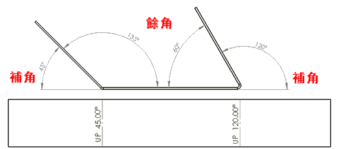

鈑金彎折線註解 平板型式工程視圖可以顯示彎折線註解或彎折表格。 鈑金彎折線註解允許:編輯內容 修改預設格式。 編輯 安裝目錄\lang\語言\bendnoteformat.txt 維持相關性的功能。 變更彎折角度、彎折方向、或彎折半徑以及工程圖中的註解更新。 定位註解。 變更彎折註解的顯示位置。 合併共線註解。 要將共線彎折註解合併為單一註解,請多重選擇註解,按右鍵,然後選擇合併彎折註解。 不合併註解。 若不要合併彎折註解,請在合併的註解上按右鍵,然後按一下不合併彎折註解。 您可以在工具 > 選項 > 文件屬性 > 表格 > 彎折中控制鈑金彎折線註解的精度。 在工程視圖 PropertyManager 中,您可以:顯示或隱藏彎折註解 設定彎折方向、彎折半徑、彎折順序以及彎折裕度 編輯文字,包括移除彎折半徑參數的R 顯示彎折補角 目錄 編輯註解與註解位置 修改註解內容 鈑金彎折線註解是位於 安裝目錄\lang\語言\bendnoteformat.txt. 中的一個文字檔。此檔案設定彎折線註解的格式。 變更註解精度 您可以控制鈑金彎折線註解的精度。 上層主題鈑金零件的工程圖 相關概念 彎折表格 相關工作 產生平板型式的工程圖 切換鈑金彎折註解的顯示狀態 切換彎折線的顯示狀態 切換彎折區域線的顯示狀態 相關參考 工程視圖屬性 文件屬性 - 鈑金 模型/預先定義/空白/工程視圖 PropertyManager
