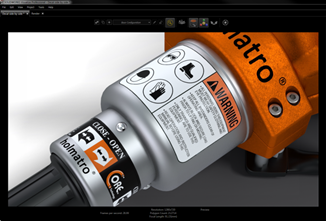

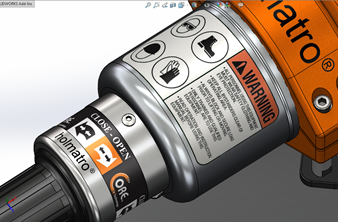

SOLIDWORKS Visualize 2018 umfasst ein neues Abziehbild-System mit mehreren wichtigen Verbesserungen und neuen Funktionen.
Unterstützung für alle SOLIDWORKS Abziehbildtypen
Zylindrisch
Bildet alle Punkte auf einem Zylinder ab.
Kugelgelenk
Bildet alle Punkte auf einer Kugel ab.
Planare Projektion
Bildet alle Punkte auf einer angegebenen Ebene ab und projiziert das Abziehbild dann auf das Referenzelement.
Etikett
Bildet Abziehbilder auf den Modellflächen ab, einschließlich mehrerer zusammenhängender nicht planarer Oberflächen ohne Dehnen oder Schrumpfen.
SOLIDWORKS
Unterstützung für Animations-Keyframes
Sie können einzigartige Abziehbild-Animationen erstellen. Klicken Sie dazu mit der rechten Maustaste auf ein Abziehbild und klicken Sie dann auf Keyframe hinzufügen. Sie können Abziehbilder skalieren und positionieren. Außerdem können Sie die Deckkraft (Sichtbarkeit) animieren, um beispielsweise mehrere Abziehbild-Optionen, Diashows, blinkende Billboards und flimmernde Bildschirme anzuzeigen.
Weitere wichtige Verbesserungen
  • Probleme mit frei beweglichen Abziehbildern mit deutlichem Fallschatten wurden gelöst
  • Allgemeine Leistungsverbesserung und genauere Verarbeitung von Dateien mit vielen Abziehbildern
  • Keine Beschränkung für die Anzahl von Abziehbildern pro Projekt/Teil
  • Unterstützung für bis zu 6 sich überlagernde Abziehbilder auf einem einzelnen Teil
