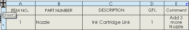

  6. 文字列と列ヘッダーを入力し、計算の定義を完了します。次のようになります: IF('個数'=1;"Add "'個数'+2" more " '部品名';"Standard")をクリックします。
    この文字列は個数列の値をテストします。個数がゼロあるいはゼロより大きい場合、文字列の Standard が表示されます。個数が 1 の場合、文字列のAdd 3 more 部品 が表示されます。
