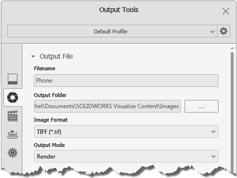

기본 도구 모음의 출력 도구에서는 렌더링 출력 옵션을 설정할 수 있습니다.
출력 도구 대화 상자 맨 위에 있는 Smart Control Bar의 드롭다운 목록에서 렌더링 프로파일을 선택할 수 있습니다. 프로파일은 공통 렌더링에 대한 설정의 기본 구성을 제공하는 기본 설정 옵션을 포함합니다. 또한 사용자 정의 프로파일을 작성하고 설정을 변경하지 않도록 잠글 수도 있습니다.
출력 도구를 클릭하면 출력 도구 대화 상자가 열립니다.
스냅샷
화면에 보이는 항목을 일반 화면 사진보다 더 정교하게 캡처하려면 스냅샷 탭을 엽니다. |
렌더링
출력 설정을 지정하고 해상도를 설정하고 4가지 렌더링 모드(미리보기, 빠르게, 정확 및 Boost) 중에서 선택하려면 렌더링 탭을 엽니다. |
SOLIDWORKS Visualize Professional에서만 사용 가능
애니메이션
화면에서 설정한 애니메이션의 동영상을 생성하려면 애니메이션 탭을 엽니다. |
턴테이블
턴테이블에서 개체가 회전하는 곳에 있는 일련의 프레임을 렌더링하려면 턴테이블 탭을 엽니다. |
태양 스터디
하루 중 서로 다른 시간에 일련의 프레임을 렌더링하려면 태양 스터디 탭을 엽니다. |
