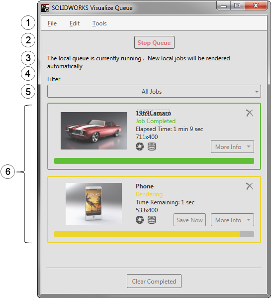

1 |
주 메뉴 |
2 |
Queue 시작
Queue 중지
Queue를 시작하거나 중지합니다. |
3 |
Queue 상태 |
Queue의 실행 또는 중지 상태를 나타냅니다. |
4 |
실패한 프로젝트 목록(있는 경우) |
불러오기에 실패한 작업을 나열합니다. 실패 이유와 문제 해결 정보를 보려면 목록을 확장합니다.
5 |
필터 |
작업 목록의 작업 유형을 제한할 수 있습니다. 모든 작업, 원격 작업만 또는 로컬 작업만을 선택합니다. |
6 |
작업 목록 |
Queue에 보낸 프로젝트를 보낸 순서대로 나열합니다. 순서는 변경할 수 있습니다.
