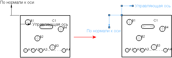

Редактирование исходных данных Выполните одну из следующих операций:Выберите ось в графической области, а затем нажмите Редактировать определение базы в окне PropertyManager Ось таблицы отверстий. В дереве конструирования FeatureManager нажмите правой кнопкой мыши таблицу отверстий и выберите Редактировать элемент. В графической области выберите вершину или оси X и Y. Нажмите .Столбцы Положение X и Положение Y обновятся соответственно. Измените размеры и заново расположите маркеры координат путем их перетаскивания. На уровень вышеТаблицы отверстий
