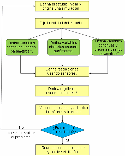

Flujo de trabajo para realizar estudios de diseño Las operaciones básicas para configurar y ejecutar un estudio de diseño se explican en esta sección. Cuadro de flujo de trabajo En el cuadro de flujo, * se aplica sólo al módulo Optimización. Definición de estudios de simulación iniciales Al utilizar sensores de datos de simulación en un estudio de diseño, se crea al menos un estudio inicial. Los estudios iniciales representan la base para la optimización o el proceso de evaluación. Durante cada iteración, el programa ejecuta estos estudios con variables modificadas. Evaluación de resultados de los estudios iniciales Si utiliza los estudios de simulación en su estudio de diseño, la evaluación de los resultados de los estudios iniciales le ayudará a definir el problema del estudio de diseño. En particular, esto puede resultar útil para examinar las cantidades que desea utilizar como restricciones. Configuración de las propiedades de un estudio de diseño Definición de variables Definir restricciones Defina las restricciones para especificar las condiciones que su diseño debe satisfacer. Las restricciones pueden ser impulsadas por variables globales o sensores para propiedades físicas, cotas y datos de simulación. Definición de objetivos Defina objetivos para especificar sus funciones de objetivos para el estudio de optimización de diseño. (No disponible en SOLIDWORKS Standard y SOLIDWORKS Professional). Visualización de resultados del estudio de diseño Haga clic en la pestaña Vista de resultados para ver los resultados del estudio que lleva a cabo. Resultados del estudio de diseño Las siguientes tablas resumen los resultados previstos para combinaciones de variables y calidad del estudio. Tema principalEstudios de diseño Tema siguiente Optimización de diseños
