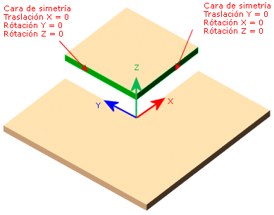

Chapas metálicas que se mallan con elementos de vaciado
Simetría plana
Este modelo es simétrico en dos planos. Se puede analizar un cuarto del modelo. La restricción Simetría aplica automáticamente las condiciones de traslación y rotación a las caras seleccionadas. Las caras deben ser ortogonales entre sí.

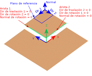

Superficies
Simetría plana
Este modelo de superficie es simétrico en dos planos. Se puede analizar un cuarto del modelo. Aplique una restricción Simetría a las aristas de vaciado. Las aristas seleccionadas deben ser ortogonales entre sí.
El plano de simetría es siempre perpendicular a la superficie plana a la que la arista seleccionada pertenece. La superficie de vaciado se refleja sobre el plano de simetría.
