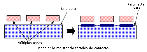

Para especificar diferentes resistencias térmicas entre una cara grande y una cantidad de caras pequeñas, debe dividir primero la cara grande en una cantidad de caras pequeñas antes de asignar una resistencia al contacto térmico para diferentes pares.
