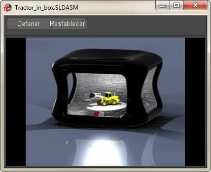

Ventana Vista preliminar de PhotoView
La ventana Vista preliminar de PhotoView es una ventana independiente de la ventana principal de SOLIDWORKS.
Para mostrar esta ventana, con PhotoView agregado como complemento, haga clic en PhotoView 360 > Vista preliminar.
La ventana mantiene el cociente de aspecto definido en el PropertyManager Opciones de PhotoView al ajustar el tamaño de la ventana.
Las actualizaciones se interrumpen si un cambio precisa de una reconstrucción. Una vez que finalice la reconstrucción, las actualizaciones prosiguen. Si existen problemas de rendimiento, puede detener las actualizaciones haciendo clic en Detener.
Opciones:
Detener Detiene todas las actualizaciones de la ventana de vista preliminar.
Rest. Actualiza la ventana de vista preliminar y reinicia la transmisión de actualizaciones desde SOLIDWORKS.
Guardar imagen de vista preliminar Abre el cuadro de diálogo Guardando imagen... para que pueda guardar la imagen de vista preliminar sin realizar un renderizado final.
Refinamiento extendido Mejora de forma continua la calidad de la vista preliminar. Puede utilizar esta opción para obtener la mejor calidad posible en un marco temporal limitado. Haga clic en Guardar imagen para guardar la imagen en su estado actual.
Vista preliminar de resolución completa Renderiza el tamaño completo seleccionado en Tamaño de imagen resultante en Opciones de PhotoView 360 independientemente del tamaño de la ventana Vista preliminar. Utilice Vista preliminar de resolución completa cuando desee utilizar la opción Guardar imagen de vista preliminar en lugar de crear un renderizado final.
