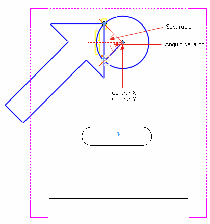

Matriz circular de notas Puede mostrar notas en matrices circulares en dibujos. Para crear una matriz circular de nota: Seleccione la nota. En una vista de dibujo, haga clic en Matriz circular de notas (barra de herramientas Anotaciones) o en Insertar > Anotación > Matriz circular de notas. En el PropertyManager, en Parámetros: Para configurar un centro de matriz distinto del centro de la vista de dibujo, establezca los valores en X central y Y central . También puede arrastrar el punto de selección para configurar el centro de la matriz. Configure Separación para especificar el total de grados de la matriz. Así mismo, puede configurar la separación en la zona de gráficos . Seleccione Separación igual para crear matrices de instancias equidistantes. Defina Número de instancias como el número total de notas para crear. Así mismo, puede configurar el número de instancias en la zona de gráficos . Configure Radio para especificar el radio de la matriz. También puede arrastrar el punto de selección para configurar el radio. Defina Ángulo de arco para especificar el ángulo medido desde el centro de la nota seleccionada hasta el punto o vértice central de la matriz. Haga clic en Invertir dirección para crear la matriz en la dirección opuesta del círculo. También puede invertir la dirección en la zona de gráficos haciendo clic en el asa . Puede cambiar el radio y establecer el centro de la matriz en la zona de gráficos arrastrando el punto de selección . Nota inicial Matriz circular de notas Matriz circular de notas editada Haga clic en . Después de crear la matriz, puede editar las notas individualmente. Tema principalCreación de matrices de notas Tareas relacionadas Matriz lineal de notas Referencia relacionada PropertyManager Matriz lineal de notas PropertyManager Matriz circular de notas
