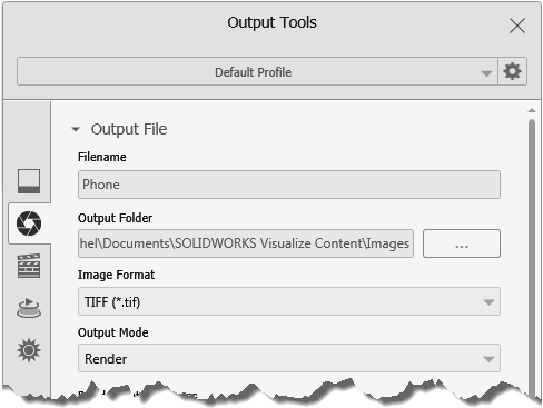

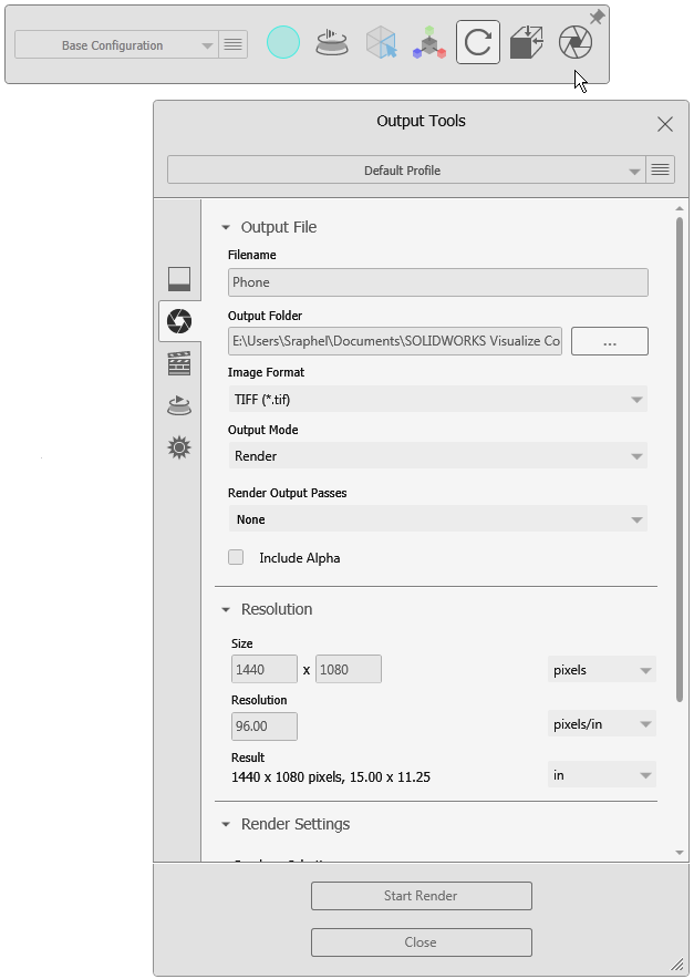

主工具列中的輸出工具可讓您設定影像計算輸出的選項。
您可以從輸出工具對話方塊頂端的智慧控制列下拉式清單中選擇影像計算設定檔。 設定檔包含預設選項,以提供常見影像計算的設定預設值。 您也可以產生自訂設定檔並鎖住設定檔,以防設定遭到變更。
當您按一下輸出工具時,便會開啟輸出工具對話方塊。

影像計算
開啟影像計算標籤來指定輸出設定、設定解析度,並選擇四種影像計算模式 (預覽、快、準確以及 Boost) 中的其中一個。 |
