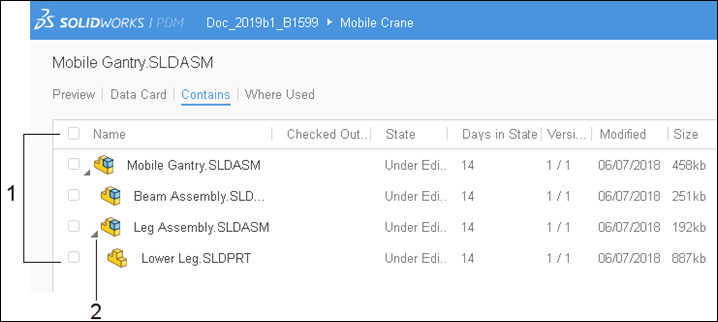

Auf der Registerkarte „Enthält“ werden Dateien angezeigt, auf die die ausgewählte Datei Bezug nimmt.
Um die Registerkarte „Enthält“ anzuzeigen, führen Sie eine der folgenden Aktionen durch:
  • Klicken Sie auf den Dateinamen und wählen Sie die Registerkarte Enthält aus.
Registerkarte 'Enthält'
1 Kontrollkästchen Hierüber können Sie eine Datei für verschiedene Vorgänge auswählen, z. B. Auschecken, Auschecken rückgängig machen, Herunterladen, Löschen und Status ändern.
Über das Kontrollkästchen neben Name können Sie eine Dateistruktur aktivieren oder deaktivieren.
2 Steuerelement auf- oder zuklappen Mit dem Pfeil neben dem Kontrollkästchen können Sie eine Dateistruktur auf- oder zuklappen.
