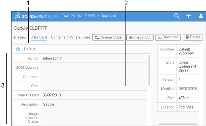

Registerkarte „Datenkarte“ in Web2
Auf der Registerkarte „Datenkarte“ werden die Kartenvariablen und -werte für die ausgewählte Datei angezeigt.
Zum Anzeigen der Registerkarte „Datenkarte“ führen Sie einen der folgenden Schritte aus:
  • Klicken Sie auf den Dateinamen und wählen Sie die Registerkarte Datenkarte aus.
Registerkarte Dateikarte
1 Registerkarten der Datenkarte Zeigt eine Registerkarte für jede Konfiguration an, die mit einer Datei verbunden ist.
2 Variablenwertfelder Zeigt Variablenwerte wie folgt an:
  • Kontrollelemente, die auf den Datentyp Ja/Nein eingestellt wurden, werden als Kontrollkästchen angezeigt.
  • Kontrollelemente, die auf den Datentyp Text eingestellt sind, werden als 1 oder 0 (Null) angezeigt.
  • Optionsfelder werden als Liste angezeigt.
Web2 unterstützt keine weiteren Steuerungselemente wie Registerkarten, Rahmen, Bilder, Felder, Datumsfelder und Kontrolllogik.
3 Variablennamen Variablennamen, die in der Datenkarte für die ausgewählte Datei definiert wurden, werden in alphabetischer Reihenfolge angezeigt.
Sie können Variablennamen durch Verwendung der Alias-Funktion ändern. Weitere Informationen finden Sie, indem Sie im SOLIDWORKS PDM Installationshandbuch nach alias suchen.
