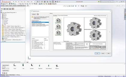

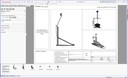

3D PDF 作成(Publish to 3D PDF)のユーザー インターフェースの更新により、選択内容が最終出力に与える影響をより適切に視覚化することができます。
新しいテンプレートの選択(Template Selection)ダイアログ ボックスには、複数ページ テンプレートの各ページのプレビューを含む、使用可能なテンプレートのプレビューが大きく表示されます。
テンプレートを選択した後、PropertyManager で選択を行うと、PDF ドキュメントのプレビューが大きく表示されるため、選択内容の影響がわかります。
