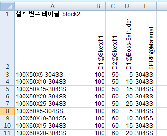

PropertyManager 작성하기 - 다중 설정 모델 여러 개의 설정을 가진 모델의 경우, 설계 변수 테이블에 정의된 설정에 대한 사용자 정의 PropertyManager를 작성합니다. Configuration Publisher를 사용하려면 모델에 설계 변수 테이블이 포함되어 있어야 합니다. 설계 변수 테이블에 반드시 포함되어야 하는 항목:각 설정에 대한 행 각 변수에 대한 열 각 변수에 해당하는 값 사용자 정의 PropertyManager 만들기: ConfigurationManager 탭 상단에서 모델 이름을 오른쪽 클릭하고 Configuration Publisher를 클릭합니다. Configuration Publisher 대화 상자가 나타나고 설계 변수 테이블이 개별 창에서 열립니다. 설계 변수 테이블에 여러 개의 행이 있고 각 설정에 대한 각 변수의 값이 포함되어 있으므로 설계 변수 테이블의 각 변수에 대한 컨트롤이 팔레트에 나타납니다. 가운데 창에서 편집 탭을 클릭합니다. 팔레트에서 가운데 창으로 컨트롤을 끌어 놓습니다.오른쪽 창에서 속성 아래의 이름과 설계 테이블 변수에 필드가 나타납니다. 이름을 더블 클릭하고 이름을 입력합니다.가운데 창의 컨트롤에 이 이름이 나타납니다. 설계 테이블 변수는 읽기 전용입니다. 컨트롤과 관련된 변수를 표시합니다. 팔레트에서 가운데 창으로 다른 컨트롤을 끌어 놓습니다.오른쪽 창에서 컨트롤 속성과 함께 컨트롤 가시성이 나타납니다. 오른쪽 창에서: 컨트롤 속성의 이름에 이름을 입력합니다. 표시 아래의 모체에서 모체 컨트롤의 각 값에 대해 현재 컨트롤을 표시할지 여부를 지정합니다. 컨트롤이 항상 표시되게 하려면 없음을 선택합니다. 컨트롤 추가를 계속합니다. SW 미리보기 탭 또는 3DCC 미리보기 탭을 클릭하여 PropertyManager가 SOLIDWORKS와 3D ContentCentral에서 어떻게 나타나는지 확인합니다. 적용을 클릭하여 PropertyManager 정의를 저장합니다. PropertyManager 이(가) ConfigurationManager에 나타납니다. 닫기을(를) 클릭하여 대화 상자를 닫습니다. PropertyManager 정의를 편집하려면 PropertyManager 을(를) 오른쪽 클릭하고 피처 편집을(를) 클릭합니다. 속성, 데이터 및 표시 여부에 대한 자세한 내용은 Configuration Publisher 대화 상자를 참조하십시오. 상위 주제사용자 정의 PropertyManager 만들기 PropertyManager 작성하기 - 단일 설정 모델 사용자 정의 PropertyManager 미리보기 예제 - 사용자 정의 PropertyManager 사용하기 Configuration Publisher 대화 상자
