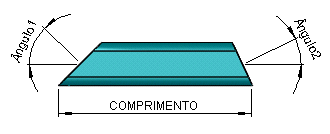

Exemplo: Usar propriedades personalizadas de comprimento e ângulo
COMPRIMENTO é o comprimento do componente estrutural.
Ângulo1 e Ângulo2 são os ângulos entre a normal da face de corte e a linha de centro do corpo.
