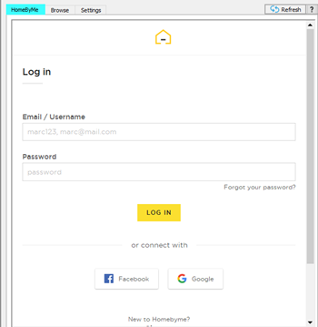

  1. 访问 HomeByMe,方法是:
    • 在 Web 浏览器中打开 www.HomeByMe.com。
    • 单击 DraftSight 任务窗格中的 HomeByMe 选项卡。
  2. 登录 HomeByMe。
