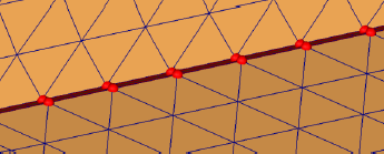

允许您控制不重合节点的对齐和合并。
在集 A 中选择节点
为集 A 选择一个或多个曲面网格的节点(逐个或使用选择窗口)。
在集 B 中选择节点
为集 B 选择一个或多个曲面网格的节点(逐个或使用选择窗口)。
选择以下对齐方法中的一项:
将集 A 中的节点移至 B
相邻元素的几何体适应到节点的新位置。
将集 B 中的节点移至 A
相邻元素的几何体适应到节点的新位置。
合并所有节点
将集 A 和 B 中的所有节点合并为一个节点。
应用
将节点移至其新位置。
重置
清除所有选择。
选择选项 A -> B 会将绿色节点 A 移到红色节点 B 的位置。相邻元素的连接性将适应到节点 A 的新位置。节点 A 和 B 将被合并。 |
