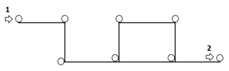

综述
这是最常见的冷却水路设计。 通过在由线条元素连接的两个末端节点处输入直径来将其生成。
冷却水路布局的图解展示。
1: 输入节点,2: 输出节点

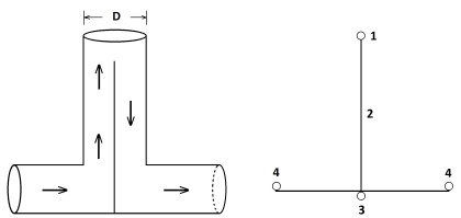

挡板
此类型的冷却水路通过为两个末端节点(其中底部节点连接到线条节点,顶部节点被隔离)输入一个直径来生成。
挡板冷却水路的图解展示。
1: 顶部节点,2: 挡板,3: 底部节点,以及 4: 水路元素

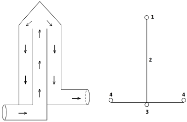

鼓泡器
此类型的冷却水路通过为两个末端节点输入两个直径(管筒横截面)来生成。 底部节点连接到线条元素,顶部节点被隔离。
鼓泡器冷却水路的图解展示。
1: 顶部节点,2: 鼓泡器,3: 底部节点,以及 4: 水路元素
