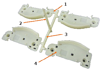

典型的四型腔模具布局。 1: 浇口,2: 直浇口,3: 浇道,以及 4: 模具型腔
