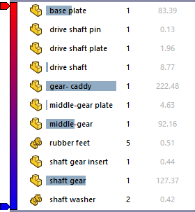

A guia Visualização de montagem do , no painel da Árvore do projeto do FeatureManager, contém uma lista de todos os componentes da montagem, inicialmente classificados por nome de arquivo. Há três colunas:
  • Nome de arquivo
  • Quantidade
  • Propriedade (inicialmente Massa)

/ Exibir/Ocultar barras de valores Disponível para propriedades numéricas. Ativa ou desativa as barras de valores. Quando as barras de valores estão ativas, o componente com o valor mais alto tem a barra mais longa. O comprimento das barras pode ser definido em relação ao componente de maior valor ou a toda a montagem.

Ativar/Desativar cores
Ativa ou desativa o espectro de cores quando você clica na barra de espectro vertical.
Quando o espectro está ativo, as cores dos componentes na área de gráficos correspondem às cores do espectro. As cores indicam um valor de propriedade relativo de cada componente.
Adicionar controle deslizante
Adiciona um controle deslizantes de cores à barra de espectro quando você clica na área vazia à esquerda da barra vertical.
Você pode mover os controles deslizantes de cores para cima e para baixo para modificar a distribuição de cores no espectro. Clique com o botão direito no controle de uma cor para mudar sua cor ou excluí-lo. Para voltar aos dois controles deslizantes originais, clique com o botão da direita em qualquer controle e clique em Redefinir todos.
