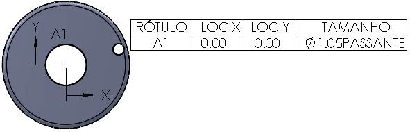

As tabelas de furos podem ser usadas para gerar automaticamente as informações dos furos num formato tabular. É possível criar colunas para as informações do modelo, como local e tamanho dos furos.
As tabelas de furos nos documentos de desenho medem as posições dos furos selecionados de uma origem de referência especificada. O software identifica cada furo com um rótulo que corresponde a uma linha da tabela.
Furos não circulares, como retângulos e ranhuras, são reconhecidos como furos. A tabela lista as coordenadas X e Y das entidades, pelo centro geométrico, mas é você precisa inserir o tamanho.
Os furos que interceptam outras faces não são incluídos na tabela de furos porque a geometria é interrompida pelo outro recurso, formando um furo incompleto. Por exemplo:
