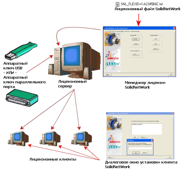

На данном рисунке проиллюстрирован обычный процесс установки лицензии SolidNetWork License.
На данном рисунке отображается:
  • Установка и активация SolidNetwork License Manager выполняются только на компьютере, предназначенном для установки этого приложения.
  • На клиентских компьютерах специальное дополнительное программное обеспечение SolidNetWork не устанавливается.
    Если при установке указан серийный номер лицензии SolidNetWork License, Менеджер установки SOLIDWORKS идентифицирует этот компьютер как лицензионный клиент SolidNetWork. Менеджер установки SOLIDWORKS выводит запрос на имя компьютера с SolidNetWork License Manager и номер порта для подключения клиентского компьютера к данному компьютеру.
  • Менеджер лицензии и все лицензионные клиенты должны иметь возможность взаимодействия с протоколами TCP/IP (Transmission Control Protocol/Internet Protocol).
