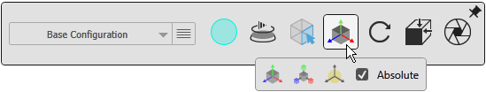

对象操作工具
对象操作工具显示转换操作器以允许您直观的移动、缩放或绕轴转动(旋转)模型。 您也可以操作纹理映射模型中使用的投影。
转换参考 3D 中的移动模型并绕所有三个轴旋转。
悬停对象操作工具以显示如下工具。
按住 Shift 同时移动和操作操作器的控件来进行捕捉行为。 布景中,捕捉发生在平移间隔 .25 米、旋转增量 15 度、缩放 .25x 至枢轴点操作情况下的边界框中心、边角中点和边线。
移动 如果选择工具模型模式,则该工具为直观转换模型显示转换操作器,并为数字转换模型显示模型 选项卡。
如果选择工具外观模式,则该工具为模型中直观映射在零件上的纹理显示纹理操作器并为数字映射纹理显示外观 选项卡。
如果您右键单击并拖动移动操作器黄色框的中心,则选定的对象将“粘”在您拖至的任意对象上。 例如,如果您使用这一功能将对象放置在表格上。 它使用选定对象的枢轴点作为其基体,因此建议移动枢轴至边界框的底部。
缩放 为直观缩放模型显示缩放转换操作器。
它与移动操作器工作的工作方式相同,缩放而非移动对象的情况除外。
枢轴 为直观绕轴转动模型显示枢轴转换操作器。
枢轴点位旋转中心。
枢轴操作器与移动操作器的工作方式相同,其仅作为选定对象枢轴点的情况除外。
要在模型曲面上定位模型的枢轴点,请按住 Ctrl 键。 叠加到模型顶部的小蓝点出现在视窗中,将显示您可捕捉枢轴位置的位置。
绝对 选定后,转换与模型枢轴点中的全局轴副本相关。
清除后,转换与模型本地轴和枢轴点相关。
