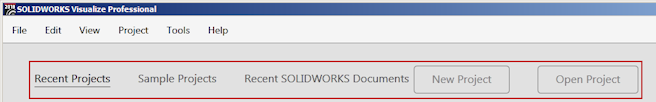

Beim Starten von SOLIDWORKS Visualize wird die Startseite angezeigt. Über die Startseite können Sie Projekte öffnen oder neue Projekte erstellen. Innerhalb eines Projekts können Sie zu verschiedenen Elemente in der Oberfläche navigieren:

Zum Ändern der Benutzeroberfläche müssen Sie zuerst ein Projekt öffnen.
Klicken Sie auf Neues Projekt, um ein leeres Projekt zu starten, oder auf Projekt öffnen, um an einem vorhandenen Projekt zu arbeiten. Sie können in den meisten Fällen auch ein Element in der Liste Letzte Projekte, Musterprojekte oder Aktuelle SOLIDWORKS Dokumente auswählen.
