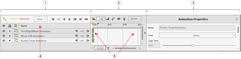

Animationszeitachse und -steuerungen
Dieser Abschnitt beschreibt die Animationszeitachse und -steuerungen.
Die Animationszeitachse und -steuerungen stehen nur im SOLIDWORKS Visualize Professional zur Verfügung.
Zur Anzeige der Animationszeitachse klicken Sie auf Ansicht > Zeitachse anzeigen.
Die Steuerungen werden weiterhin auf dem Bildschirm angezeigt, bis Sie Ansicht > Zeitachse anzeigen deaktivieren oder die Leertaste drücken, um den einfachen Modus zu starten.
Die folgende Abbildung zeigt die Animationszeitachse und -steuerungen.
1 Grundlegende Animationssteuerungen
2 Erweiterte Animationssteuerungen
3 Animationseigenschaften
4 Animationsliste
5 Zeitrahmen
