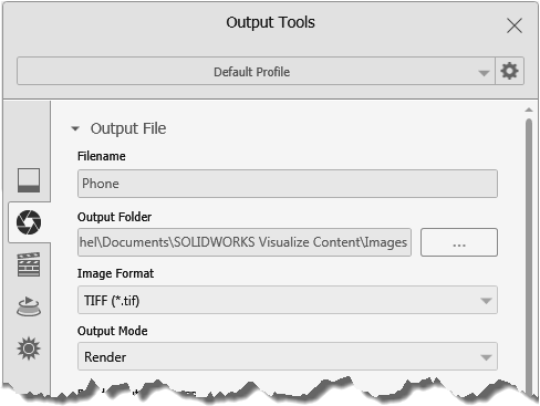

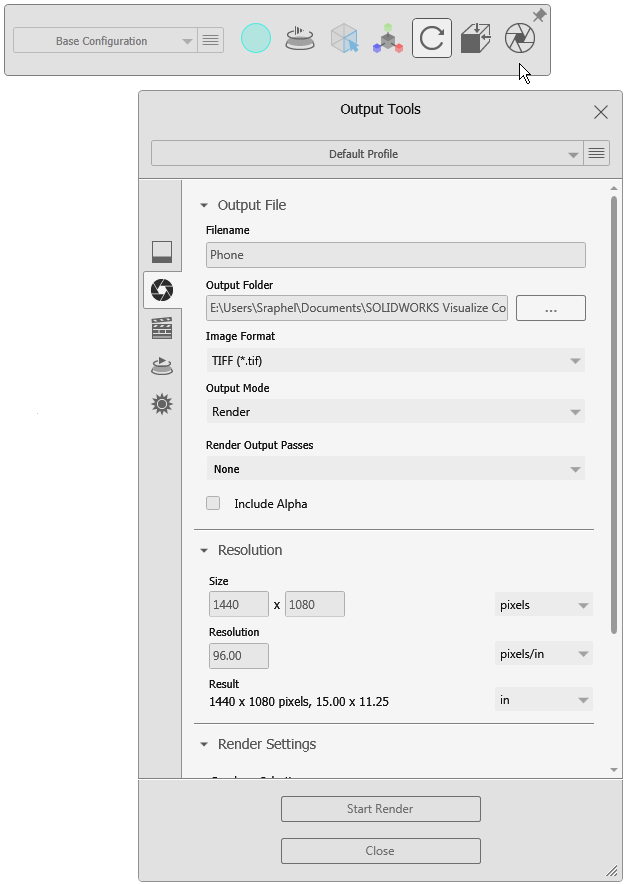

Die Ausgabewerkzeuge in der Hauptsymbolleiste ermöglichen das Festlegen von Optionen für die Rendering-Ausgabe.
Oben im Dialogfeld Ausgabewerkzeuge können Sie Rendering-Profile in der Dropdown-Liste der intelligenten Steuerleiste auswählen. Die Profile enthalten voreingestellte Optionen zur Einstellung gängiger Renderings. Sie können auch benutzerdefinierte Profile erstellen und sie sperren, um Änderungen an den Einstellungen zu verhindern.
Klicken Sie auf Ausgabewerkzeuge, um das Dialogfeld Ausgabewerkzeuge zu öffnen.

Rendern
Öffnet die Registerkarte Rendern, um die Ausgabeeinstellungen festzulegen, die Auflösung einzustellen und unter vier Rendering-Modi (Vorschau, Schnell, Genau und Boost) auszuwählen. |
