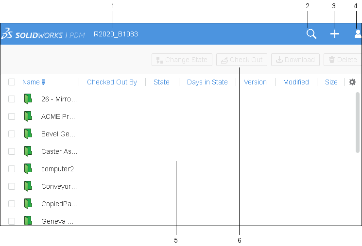

ファイル リストまたはフォルダ リストには、フォルダ内のボルト ルートまたはファイル/サブフォルダが表示されます。
ファイル リストまたはフォルダ リスト
| 1 |
現在のボルト パス |
ファイル リストまたはフォルダ リストの現在のパスまたはファイル詳細ビューを表示します。 フォルダ名またはボルト ルートをクリックすると、パスを変更できます。 |
| 2 |
検索 |
現在のフォルダ、サブフォルダ、およびすべてのフォルダから検索できます。 |
| 3 |
ファイル アクション |
新しいフォルダの作成、ファイルのチェックイン、またはファイル構造のチェックインを実行できます。 |
| 4 |
ユーザー メニュー |
次のことができます。 - ログインしているユーザーの名前を表示します。
- 言語を選択します。
- Web2 ヘルプにアクセスします。
- ログアウトします。
| 5 |
表示領域 |
フォルダの内容や、検索結果、ファイルの詳細を表示します。 |
| 6 |
動作 |
適切な権限のあるユーザーは、ボルトの内容の修正やファイルのダウンロードが行えます。 |
ファイル アクション
| 新規フォルダの作成(Create New Folder) |
現在のフォルダ表示またはボルト ルートに新規サブフォルダを作成します。 |
| ファイルのチェックイン |
ファイルをチェックインします。 |
| ファイル構造をチェックイン |
選択したフォルダをアップロードし、そのファイルをチェックインします。 ファイル構造をチェックイン(Check In File Structure)機能は大型画面のレイアウトでサポートされ、サポート対象のブラウザは、Google® Chrome、Mozilla® Firefox、および Microsoft® Edge です。 この機能は、iOS または Android デバイスでは利用できません。
動作
| ステータス変更 |
ファイルを選択して、ステータス変更(Change State)をクリックし、トランジションを選択します。 複数のファイルを選択してステータスを変更する場合は、すべて変更(Change All)リストからステータスを選択するか、または各ファイルに対して個別にステータスを選択することができます。
| チェックアウト |
選択したファイルをチェックアウトすることができます。 |
| ダウンロード |
ファイル、またはファイルとその参照をダウンロードすることができます。 |
| 削除(Delete) |
選択したファイルまたはフォルダを削除できます。 |
