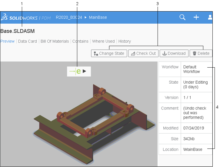

プレビュータブ(Preview Tab)
1 ファイル名リンク ファイル名リンクをクリックし、ファイルをダウンロードします。
2 拡張プレビュー アイコン eDrawings アイコン をクリックし、eDrawings プレビューを表示します。
3 アクション ボタン プレビュー(Preview)ページ機能のステータス変更(Change State)チェックアウト(Check Out)ダウンロード(Download)、および削除(Delete)オプションは、ファイルまたはフォルダのリスト ページのオプションと似ています。
詳細については、「ファイルまたはフォルダ リスト」を参照してください。
4 ファイル情報 ファイルの場所、チェックインまたはチェックアウト、ワークフロー、および現在のステータスが表示されます。
