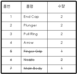

빈 템플릿
빠진 부품
빠진 부품 해당 행렬 번호 지키기 설정에서 누락된 어셈블리 부품을 나열합니다.
빠진 부품 목록을 취소선으로 지우기 위해 문자 취소선으로 표시를 선택합니다.
