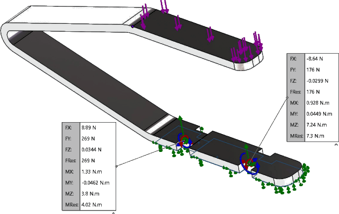

자유물체 계산은 2D 단순화 스터디에 사용할 수 없습니다.
표 1. 선택한 면의 자유물체력 목록
