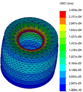

Na obrázku jsou dvě válcové součásti spojené šroubem s předpětím 1 000 N. Mezi těmito dvěma součástmi je kontakt bez průniku.
Výsledky statické analýzy s použitím pevného a distribuovaného spojení pro tento šroub.

Pevné šroubové spojení Distribuované šroubové spojení
Obrázek výsledného posunutí zobrazující rovnoměrnou deformaci v oblasti otisku hlavy Obrázek výsledného posunutí zobrazující plynulejší distribuci v oblasti otisku hlavy
