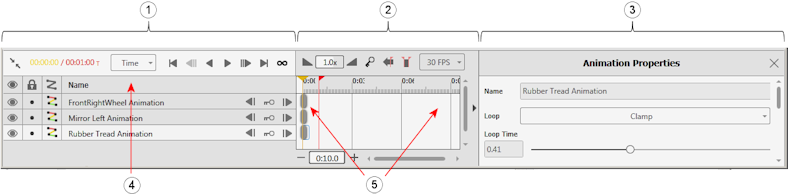

アニメーション タイムラインを表示するには、ビュー(View) > タイムラインを表示(Show Timeline)をクリックします。
コントロールは、ビュー(View) > タイムラインを表示(Show Timeline)がクリアされるか、スペースバーを押して簡易モードにするまで画面上に残ります。
次の図に、アニメーション タイムラインおよびコントロールを示します。
1 基本アニメーション コントロール
2 詳細アニメーション コントロール
3 アニメーションのプロパティ
4 アニメーション リスト
5 タイムライン(Timeline)
