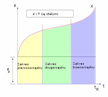

W tym przykładzie można wyznaczyć stałe pełzania na podstawie danych odniesienia dla materiału stal nierdzewna.
Według klasycznego prawa mocy pełzania (prawo Baileya‑Nortona) odkształcenie pełzania w czasie t, gdy nie uwzględnia się zmian temperatury, jest wyrażone przez:

W powyższym równaniu: stała pełzania 1 (C0) jest obliczana z wykorzystaniem układu jednostek SI (naprężenie w N/m 2, a czas w sek.), stała pełzania 2 (C1 >1) jest bezwymiarowa, a stała pełzania 3 (C2) wynosi pomiędzy 0 a 1.
