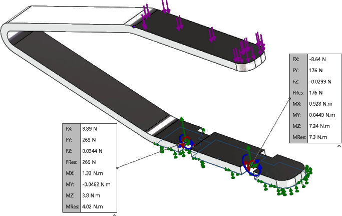

Depois de executar um estudo estático não linear ou dinâmico não linear, você poderá listar as forças de corpo livre em entidades de geometria selecionadas a cada etapa da solução.
Na caixa de diálogo Não linear - Estático, clique em Calcular forças de corpo livre.
Quando a análise for concluída, clique com o botão direito do mouse em Resultados e clique em Listar forças resultantes. Em Opções, selecione Força de corpo livre.
Selecione entidades de geometria (face, aresta ou vértice) ou um corpo para listar as forças de corpo livre que atuam nas entidades selecionadas para uma etapa de solução definida.
As forças de corpo livre podem vir de contatos, cargas externas, restrições ou conectores.
Os cálculos de corpo livre não estão disponíveis para estudos de simplificação 2D.
Tabela 1. Listagem de forças de corpo livre em faces selecionadas
