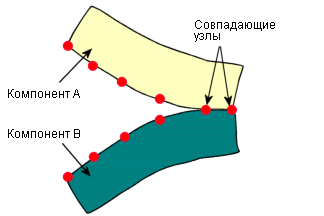

  • Эта постановка задач быстрее, чем Узел к поверхности и Поверхность с поверхностью, но она наименее точна для общих структурных задач со скольжением или большими вращениями. Точность результатов зависит от нагрузки, причем в идеале две грани должны быть прижаты друг к другу без значительного скольжения или относительных вращений. Точность снижается, так как нагрузка вызывает значительное скольжение или вращения. Для таких задач используйте параметры Узел к поверхности или Поверхность с поверхностью и активируйте большие перемещения. Для термических задач точность менее зависима, так как здесь нет движений. Однако, для задач термического напряжения исследования конструкций и термические исследования должны иметь совместимые настройки контакта.
  • Рисунок показывает возможную деформацию двух граней, которые изначально соприкасались.
