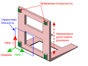

Пример
Используя справочную плоскость (показана синим) вилочного захвата, можно применять ограничения к выбранным граням (показаны темно-зеленым) вдоль напр. 1 и направления перпендикуляра (показаны светло-зеленым). Это оставляет выбранные грани свободными для перемещения вдоль напр. 2 (показано красным).
