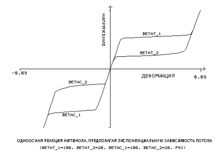

Правило экспоненциального потока использует дополнительные вводные константы β
t1, β
t2, β
c1, β
c2:
βt1
параметр материала, измеряющий скорость изменения нагрузки растяжения, [BETAT_1]
βt2
параметр материала, измеряющий скорость изменения разгрузки растяжения, [BETAT_2]
βc1
параметр материала, измеряющий скорость изменения нагрузки сжатия, [BETAC_1]
βc2
параметр материала, измеряющий скорость изменения разгрузки сжатия, [BETAC_2]
