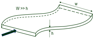

壳体分析的赫萧流 |

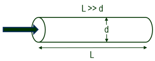

壳体分析的泊萧叶流 |
由较小缝隙分隔的两个平行平板之间的层流 |
长圆柱形管筒中的层流 |
