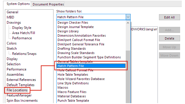

若要指定剖面線類型檔案的新位置:
  1. 將經修改 sldwks.ptn 檔案移至選擇的位置。
  2. 按一下選項 (「標準」工具列),或按一下工具 > 選項
  3. 系統選項標籤上按一下檔案位置
  4. 顯示資料夾中,選擇剖面線類型檔案
  5. 選擇剖面線類型檔案的目前位置,然後按一下刪除
  6. 若要指定新位置,請按一下加入,瀏覽至新位置,然後按一下確定
