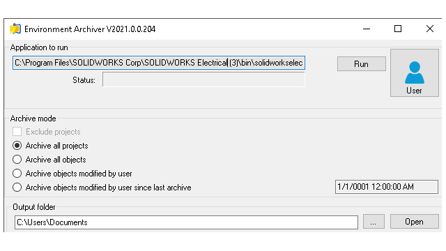

您可透過執行 EwEnvironmentArchiver.exe,來為 SOLIDWORKS Electrical 工程和環境建立記錄檔。
可在 Windows® 10 上執行 EwEnvironmentArchiver.exe。您可以使用 Windows 工作排程器排定記錄檔建立程序。
若要啟動記錄檔建立應用程式,請執行以下操作之一:
  • 從 SOLIDWORKS Electrical 執行 EwEnvironmentArchiver.exe 檔案。
  • 從 Windows 開始功能表,搜尋並執行 EwEnvironmentArchiver.exe
