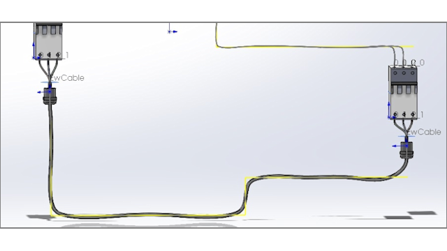

在線路設計中使用不規則曲線 您可以使用不規則曲線產生路線至電路線束。 您可使用不規則曲線和弧來定義線路設計路徑 (EW_PATH)。 若在草圖中以不規則曲線定義線路設計路徑,則會由不規則曲線來建構線路設計。 上層主題SOLIDWORKS Electrical 端子排符號 將製造商設備型號自 BOM 中排除 Excel 自動化附加程式 管理線路 保存器和排程程序 SOLIDWORKS Electrical Viewer 同時產生多個圖紙 產生分隔電纜線路設計組合件
