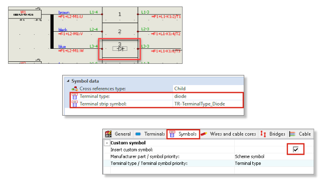

端子排符號 您可將端子圖紙中使用的特定端子符號,與製造商設備型號或原理圖中使用的端子符號相關聯。 如此便可在端子排圖紙中以不同方式顯示端子。 目錄 將端子符號與製造商設備型號相關聯 您可將端子排符號和端子類型與儲存在管理器中的製造商設備型號相關聯。 將端子符號與原理圖端子符號相關聯 您可將端子排符號和端子類型與儲存在「符號管理器」中的端子符號相關聯。 使用端子排圖紙組態中的特定符號 若要使用端子排圖紙中的特定符號,必須在端子排圖紙模型組態中啟動插入自訂符號並定義其參數。 上層主題SOLIDWORKS Electrical 將製造商設備型號自 BOM 中排除 Excel 自動化附加程式 管理線路 保存器和排程程序 SOLIDWORKS Electrical Viewer 同時產生多個圖紙 產生分隔電纜線路設計組合件 在線路設計中使用不規則曲線
