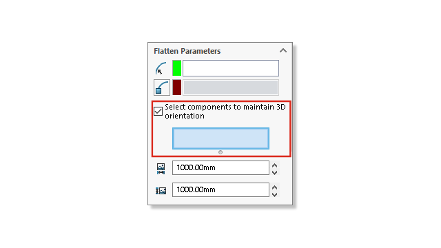

選擇要在展平路線中維持 3D 方位的零組件 當您套用展平路線指令時,可以選取部分避免展平的路線。 若要從展平路線中排除零組件,請在展平路線 PropertyManager 中按一下選擇要維持 3D 方位的零組件,然後選擇零組件。 在編輯展平路線 PropertyManager 中,您可以管理連接器的方向。 上層主題線路設計 為穿過夾具的多條配線設計路線 展平路線中的表格位置 展平路線中的表格屬性 選擇多個電路屬性的路線 讓纜線末端固定在正確的銷位置 鎖定路線線段 隱藏空白的銷列 衍生終結類型 BOM 可用的其他屬性 不含零組件的接合器
