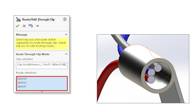

為穿過夾具的多條配線設計路線 若想在線路設計組合件中使用夾具,您可同時選擇多個路線。 您也可定義纜線電纜芯在夾具中的顯示方式。 使用產生/編輯穿過夾具的路線 PropertyManager 來: 選擇數個要穿過夾具的路線。 定義夾具內配線的對正模式。 上層主題線路設計 展平路線中的表格位置 展平路線中的表格屬性 選擇多個電路屬性的路線 讓纜線末端固定在正確的銷位置 鎖定路線線段 隱藏空白的銷列 衍生終結類型 BOM 可用的其他屬性 不含零組件的接合器 選擇要在展平路線中維持 3D 方位的零組件
