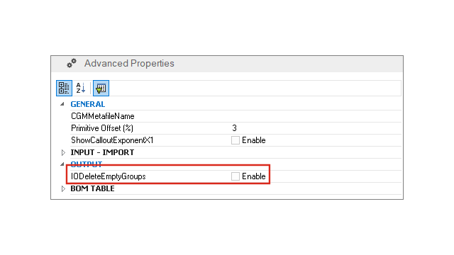

Elimina gruppi vuoti durante l'importazione
È possibile utilizzare la proprietà avanzata del documento IODeleteEmptyGroups per specificare se i gruppi che saranno vuoti nella struttura dell'assieme dopo l'importazione saranno rimossi durante il processo di importazione.
Disponibile in SOLIDWORKS Composer e SOLIDWORKS Composer Sync.
Vedere Gestione delle proprietà predefinite dei documenti > Proprietà avanzate o Synch > Gestione delle proprietà predefinite dei documenti > Proprietà avanzate nella Guida in linea di Composer.
